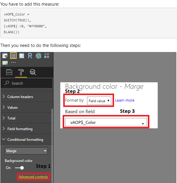

Además, puede consultar los siguientes vínculos para que el formato condicional de la tabla sea visual.
Formato condicional en Power BI
Formato condicional: en conexión en vivo
Aplicar medida como "Valor de campo" en Formato condicional con conexión live
No pude usar mi medida, que se creó en Power BI Desktop con conexión en vivo, pero es posible agregar esta medida al modelo tabular de Analysis Services.
Luego puedo agregar la medida (que devuelve el color hexadecifable) al formato condicional.
