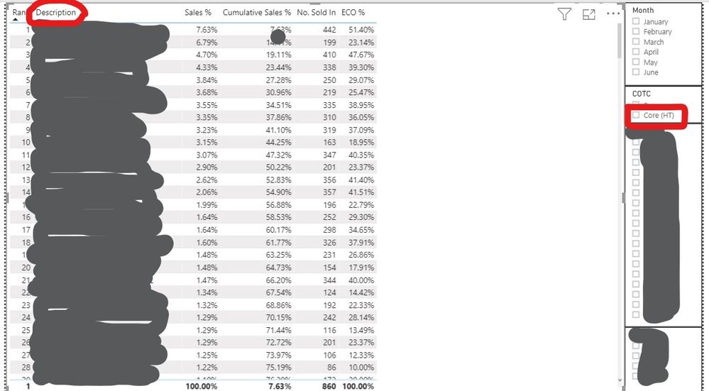

Estoy tratando de "resaltar" el fondo de cada elemento que cae dentro de una categoría específica de una cortadora.
Sin embargo, la segmentación de datos proviene de un conjunto de datos independiente, es decir, los elementos proceden de una tabla de datos y la segmentación/filtro procede de otra tabla de datos.
Creé una relación entre ambas tablas de datos para usar la segmentación de datos específica.
Se adjunta una imagen para dar un poco de contexto (información sensible bloqueada).
¿Es posible formatear el fondo (añadir color) a líneas específicas en Descripción en función de la segmentación resaltada a la derecha?

Los datos del objeto visual están vinculados a los datos de la segmentación de datos por otra tabla, es decir, hay 3 tablas de datos, la que está en el centro vinculando los datos *visuales* a *datos de segmentación*.
Los campos resaltados en la imagen son campos de texto.
Además, los datos de la segmentación de datos son diferentes de los datos que se van a resaltar, es decir, la columna Descripción es diferente de lo que la segmentación (Core HT).
Por favor, hágamelo saber si cualquier otra información sería útil.

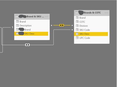

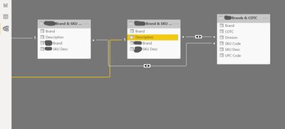

Hola @v-easonf-msft ,
Sí, ambas tablas no están directamente relacionadas entre sí.
Todas las relaciones no son capaces de encajar en una imagen, pero voy a publicarlos, espero que pueda seguir.

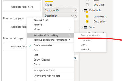

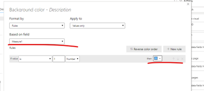

A continuación, aplíquelo al formato condicional de fondo.
