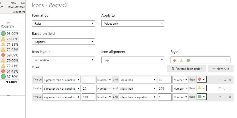

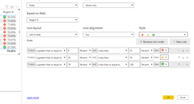

Tengo una medida que calcula un porcentaje - el número de preguntas correctas dividido por el número total de preguntas para obtener un porcentaje. Sin embargo, el icono de formato condicional no coincide con el valor. Creo que es un problema de agregación, ya que el ID de pregunta puede aparecer más de una vez, pero no estoy seguro. ¿Alguna sugerencia?

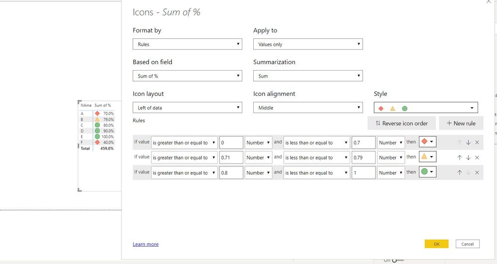

El 'porcentaje' en formato condicional representa un porcentaje basado en el valor actual y el valor máximo.
La naturaleza del porcentaje de sus datos sigue siendo el número, por lo que debe convertirse en número para definir las condiciones.
Si no resuelve su problema, por favor no dude en preguntarme.
Janey Guo
@alicia_pbi @nandukrishnavs Hola a mi pareja de posición .
puede probar esto Amablemente consulte la imagen a continuación para su referencia .conditional formatting.JPG
Thanx su funcionamiento
