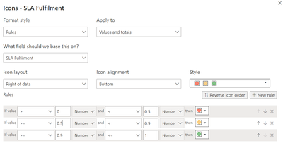

Tengo un conjunto de formato condicional en una matriz basada en reglas que comprueba los valores en cierto rango y muestra los iconos del semáforo en consecuencia. La captura de pantalla se adjunta a continuación.
Ahora tendría que cambiar esta lógica de verificación de umbral basada en la selección de la segmentación de datos. Por ejemplo, cuando el usuario selecciona Market=A, el umbral anterior que se muestra en la imagen debería funcionar, es decir, Luz roja = 0-0.5, Luz amarilla = 0.5-0.9, Luz verde = 0.9-1. Cuando el usuario selecciona Mercado=B, la comprobación del umbral debe ser Rojo=0-0,7, Amarillo=0,7-0,8, Verde=0,8-1

Como se muestra en la imagen, los rangos de valores de umbral se utilizan directamente en las Reglas y no se almacenan en ninguna parte de la tabla. Hasta ahora todos los mercados han estado siguiendo el mismo umbral, pero ahora uno de los mercados va a seguir un umbral diferente que no estoy seguro de cómo implementar.
