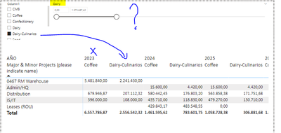

Tengo la siguiente matriz:
Los valores numericos los tengo en las columnas de una hoja de excel de la siguiente manera:
Lo que busco es poder filtrar que la matriz solo me muestre la informacion en las columnas para las categorias que selecciones en el filtro # 1.
El filtro # 1 es un listado de todas las categorias pero no tiene ninguna relacion con la matriz, (seguramente por eso no funciona).
Intente poner un filto # 2 seleccionando el mismo campo de la matriz pero lo que me muestra son los valores numericos y no el nombre de la categoria que busco filtrar.
Es decir si en el filtro # 1 o # 2 selecciono Dairy-Culinarios, esperaria que en la matriz solamente me muestre la informacion de Dairy-culinarios.
2 ACCEPTED SOLUTIONS
@Syndicate_Admin ,
De acuerdo con su descripción, aquí están mis pasos que puede seguir como solución.
(1) Estos son mis datos de prueba.
(2) Podemos crear una nueva tabla.
SlicerTable = {"VALOR","Coffee","Confectionery","Dairy-Culinarios"}
(3) Entonces podemos crear una medida.
Selected Measure =
VAR __selected = SELECTEDVALUE ( SlicerTable[Slicer] )
SWITCH ( __selected,
  "Coffee", SUM ( 'Table'[Coffee] ),
  "Confectionery", SUM ( 'Table'[Confectionery] ),
  "Dairy-Culinarios", SUM ( 'Table'[Dairy-Culinarios] ),
  "VALOR",SUM('Table'[VALOR])
(4) Entonces el resultado es el siguiente.

Jprada
Muchas gracias por la solucion, funciono segun lo explicado.
