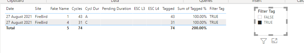

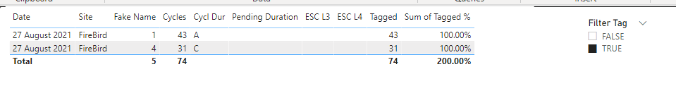

Hay @sagi_b ,
¿Quieres decir algo como esto:
o:
