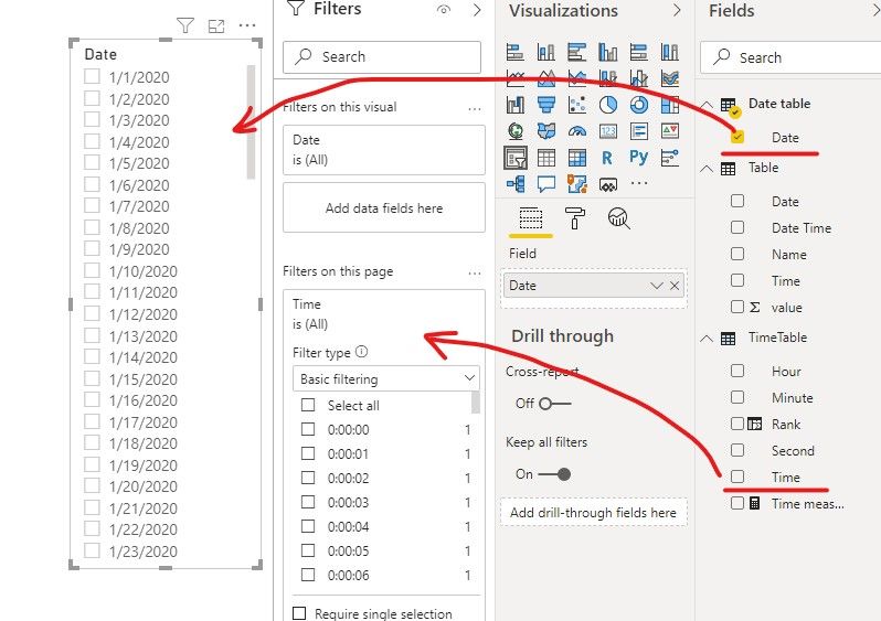

Lo sentimos por eso Power BI no admite que la segmentación de tiempo esté en blanco si no hay ninguna FECHA seleccionada en la segmentación de fechas.
Tal vez pueda crear una segmentación de datos utilizandoel campo de fecha y colocar el campo Hora en Filtro. Al seleccionar una fecha, puede seleccionar Tiempo en filtro.

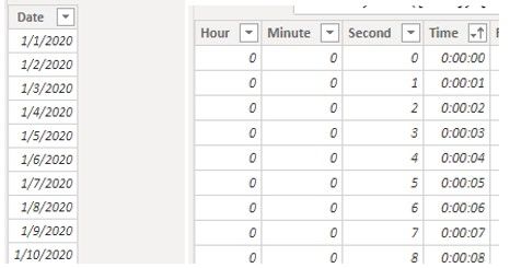

1. Cree una tabla Date y una tabla Time.
Date table = CALENDAR("2020/1/1","2020/12/31")
TimeTable =
VAR HourTable = SELECTCOLUMNS(GENERATESERIES((0), (23)), "Hour", [Value])
VAR MinuteTable = SELECTCOLUMNS(GENERATESERIES((0), (59)), "Minute", [Value])
VAR SecondsTable = SELECTCOLUMNS(GENERATESERIES((0), (59)), "Second", [Value])
ADDCOLUMNS(
CROSSJOIN(HourTable, MinuteTable, SecondsTable),
"Time", TIME([Hour], [Minute], [Second]))

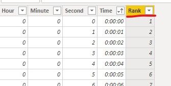

2. Luego cree una columna de rango en la tabla Tiempo.
Rank = RANKX(TimeTable,TimeTable[Time],,ASC,Dense)

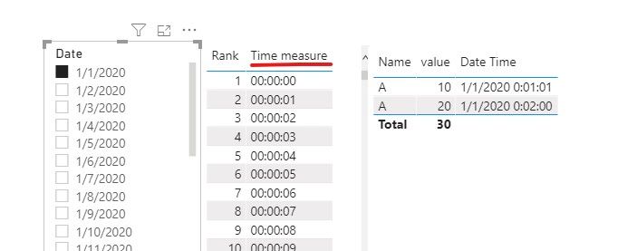

3. Luego podemos crear una medida, poner la medida y el rango en una tabla visual.
Time measure =
IF(
    ISFILTERED('Date table'[Date]),MAX(TimeTable[Time]),BLANK())

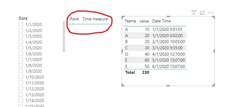

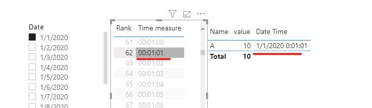

4. Si no seleccionamos la segmentación de fecha, la medida está en blanco, si seleccionamos la fecha, la medida se mostrará todo el tiempo. A continuación, podemos seleccionar el tiempo para filtrar otra tabla.
