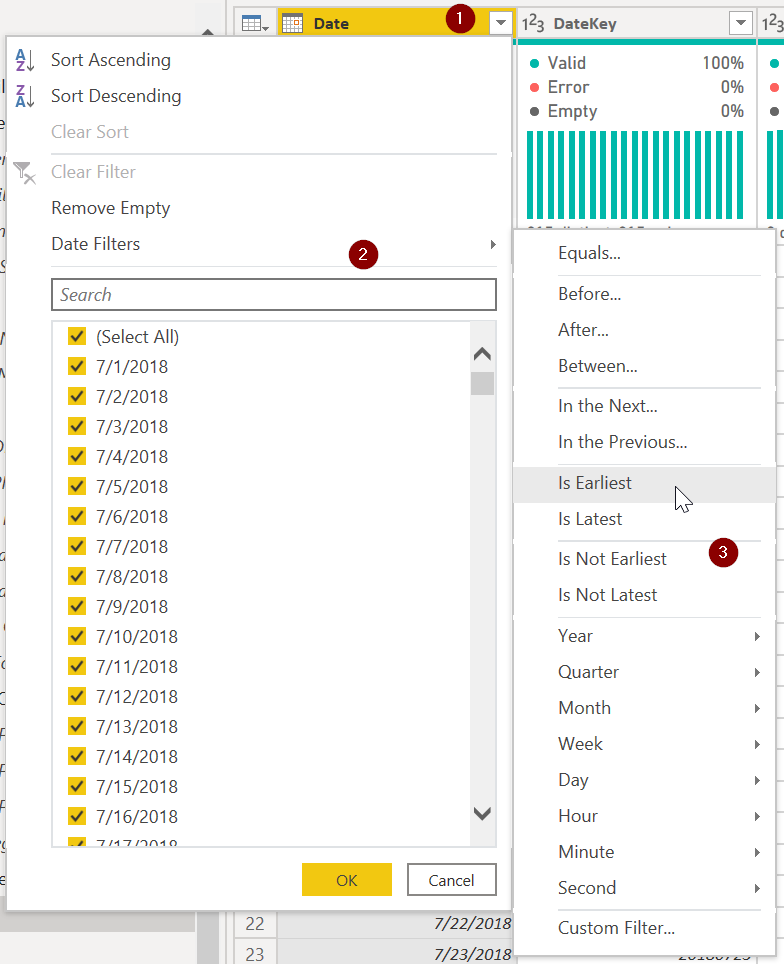

Todos los filtros DAX solo filtran los datos existentes. Debe ir a Power Query y filtrar los datos a medida que entran para excluir registros. Debe entrar en Power Query y:
  1. seleccione la columna que desea filtrar y pulse la lista desplegable
  2. Seleccionar filtros de fecha (o filtros numéricos si la fecha está en el formato AAAAMMDD)
  3. Seleccione hasta dónde desea llegar.

¡¡¡¡Gracias!!!! Esto funciona!!
