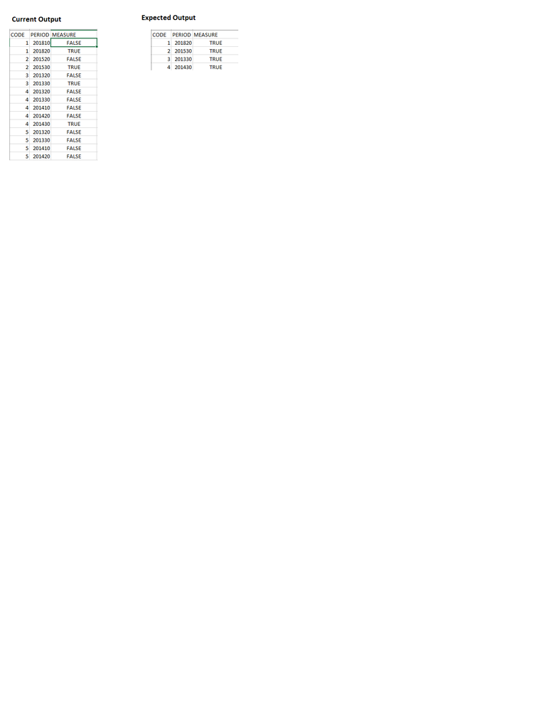

Hola equipo,
He creado una medida con funciones max y min para comparar los datos y la salida de la medida es TRUE o FALSE.
Ahora el requisito es filtrar los registros FALSOs. Según la salida siguiente, me gustaría ver solo los registros TRUE y quitar los registros FALSE de la vista.
Será posible agregar el filtro en el panel de filtros y elegir TRUE, esto es lo que los usuarios expectativan.

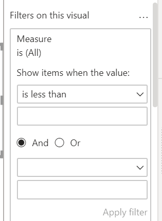

¿ha intentado agregar la medida a los filtros y establecer en 'Verdadero'? ¿Funciona?
Hola @ryan_mayu ,
Lo intenté, he agregado la medida booleana al panel de filtros. Pero no pude abrirlo para elegir los valores booleanos. Está atenuado.
