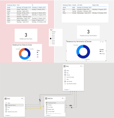

Soy nuevo en Power Bi. Actualmente, he intentado crear un panel para HR Management que incluye información fija de los empleados como Nombre, DOB, Género, Fecha de unión,... y otra información que cambia a lo largo del tiempo como Lugar de trabajo, Título, Clase,...
Puedo filtrar el campo de datos fijos como Género que filtra los datos en la información dinámica; sin embargo, al revés, filtrar los datos dinámicos no puede filtrar los datos en los datos fijos.
Supongo que la relación unidireccional de la tabla fija a la tabla dinámica no permite el filtro cruzado; sin embargo, no sé cómo solucionarlo correctamente. Además, tengo una tabla fija y muchas otras tablas dinámicas (no solo 1 como en mi siguiente ejemplo).
Por favor, vea mi modelo de la siguiente manera. También adjuntó el archivo pbix. Cualquiera, por favor ayúdeme a construir un modelo adecuado para este caso.
Muchas gracias.
https://drive.google.com/file/d/18y9LbD-skjzuvb4EZDLjc1YrjAd001Ag/view?fbclid=IwAR3oX7qmF6_lgPf4jROb...

Lo que puede hacer es crear una tabla de puente que contenga ambos datos y conectarlos a la tabla de hechos y, a continuación, utilizarlos como filtro.
Eso afectará a los dos gráficos.

Para mi caso, ahora si filtro "Género" en el gráfico de la derecha, el gráfico izquierdo cambiará en consecuencia.
Por otro lado, si filtro "Clase" en el gráfico izquierdo, el gráfico derecho no cambia en absoluto.
En realidad, tengo varios gráficos para "Working place", "Title" que son similares a "Class". Quiero que cuando filtre "Clase" o "Título", se cambien los otros gráficos para otra información y viceversa.

¿Qué resultado exacto esperas? Por favor, sea claro.
