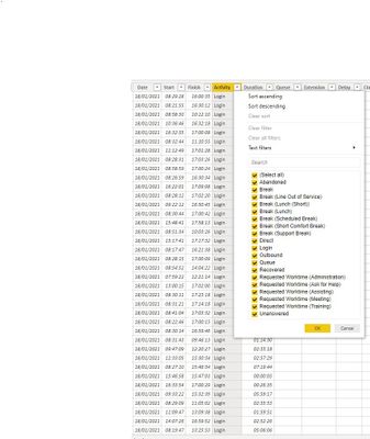

Estoy tratando de crear una nueva columna donde puedo filtrar y seleccionar múltiples opciones de la columna 'actividad' que me daría
el resultado del valor de 'duración' en mi nueva columna.
De mi foto se puede ver que hay una lista de actividad para seleccionar, pero sólo necesito unos pocos en mi nueva columna y su duración como resultado. PBI Filter Value.jpg

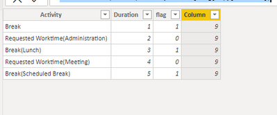

Quieres resumir todas las actividades que contienen "descanso", ¿verdad? Si es así, podría utilizar la siguiente expresión dax:
Cree 2 columnas calculadas como se indica a continuación:
flag = SEARCH("Break",[Activity],1,0)
Column = SUMX(FILTER('Table','Table'[flag]>0),[Duration])
Y verás:
Para el archivo .pbix relacionado, pls ver adjunto.
Kelly
