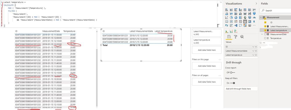

Hola @Mark88 ,
Puede crear una medida como se muestra a continuación para obtener la última temperatura:
Latest temperature =
    MAX ( 'Measurement'[Temperature] ),
    FILTER (
        'Measurement',
        'Measurement'[ID] = MAX ( 'Measurement'[ID] )
            && 'Measurement'[MeasurementDate] = MAX ( 'Measurement'[MeasurementDate] )
