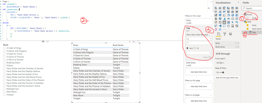

Hay @user35131 ,
Creé un archivo pbix de muestra(ver archivo adjunto)para usted, verifique si eso es lo que desea.
1. Cree una tabla de dimensiones de libro con la siguiente fórmula y use el campo de libro como selecciones de segmentación de datos
Books = VALUES('Table'[Book])
2. Cree una medida como la siguiente para juzgar si muestra los libros con la misma serie
Flag =
VAR _selbook =
    SELECTEDVALUE ( 'Books'[Book] )
VAR _bookseries =
        MAX ( 'Table'[Book Series] ),
        FILTER ( ALLSELECTED ( 'Table' ), 'Table'[Book] = _selbook )
    IF (
        NOT ( ISFILTERED ( 'Books'[Book] ) )
            || SELECTEDVALUE ( 'Table'[Book Series] ) = _bookseries,
        1,
        0
3. Cree una tabla visual con campos de su tabla de libro de hechos y aplique el filtro de nivel visual con condición (Flag = 1) tal como se muestra en la captura de pantalla a continuación
Si el anterior no funciona en su escenario, proporcione más datos de muestra y su resultado esperado con lógica de backend y ejemplos especiales. Gracias.

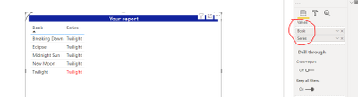

6) Para vincular los colores .....
Haga clic en "Su informe".
En el pozo Valores, haga clic con el botón derecho en Series > Formato condicional > formato de > de color Fpnt por = Valor archivado > Basado en = Color de serie
