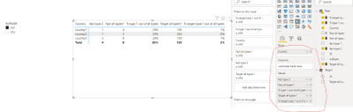

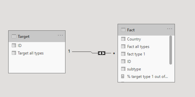

De acuerdo con su descripción y imágenes de muestra, creé algunos datos para reproducir el problema que encontró en la matriz. Creo que puede utilizar medidas para lograr sus necesidades. Puedes echar un vistazo a mi método y encontrar si es útil:
  1. Creé los datos de muestra y creé la relación de acuerdo con su descripción:
  1. Luego creé estas medidas para colocarlas en la Matriz:
fact type 2 =
COUNT('Fact'[fact type 1])
Fact all types1 =
SUMX(FILTER(ALL('Fact'),[Country]=MAX([Country])),[Fact all types])
Target all types1 =
CALCULATE(SUM(Target[Target all types]),FILTER(ALL('Fact'),[Country]=MAX([Country])))
% type 1 out of all types =
DIVIDE([fact type 2],[Fact all types1])
% target type 1 out of all types =
DIVIDE([fact type 2],[Target all types1])
  1. Cree una segmentación y coloque [subtipo] y luego una Matriz y colóquela así:
Y puedes conseguir lo que quieras.

v-robertq-msft
Hola, @Maria929292
fact type 2 =
Fact all types1 =
Target all types1 =
Puede descargar mi archivo pbix de prueba aquí
Equipo de apoyo a la comunidad _Robert Qin
