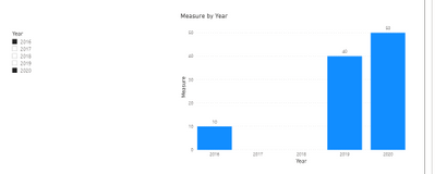

Filtrar para mostrar siempre un valor independientemente de la selección del filtro
¿Es posible tener el objeto visual siempre para mostrar 2019 independientemente de la selección del filtro?

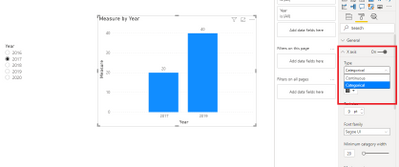

Hola @carlol ,
Por favor, intente cambiar el tipo de eje X de continuo a categórico, debería funcionar.

Hola @carlol ,
Puede crear una tabla de años seprate y crear esta medida:
Year = DISTINCT('Table'[Year])
Measure =
IF (
    SELECTEDVALUE ( 'Table'[Year] ) = 2019,
    SUM ( 'Table'[Value] ),
    IF (
        SELECTEDVALUE ( 'Table'[Year] ) IN DISTINCT ( 'Year'[Year] ),
Adjunto un archivo de muestra en el siguiente que puede hacer referencia, espera ayudarle.

Hola @carlol ,
"Si un usuario selecciona 2009 en la segmentación, quiero ilustrar 2009 y 2010 datos solamente
Si un usuario selecciona 2008 en la segmentación, quiero ilustrar 2008 y 2010 datos solamente"
En el ejemplo, puede establecer la selección de segmentación de datos como única en los controles de selcción en solo un valor de un año.
Best Looks,
Yingjie Li

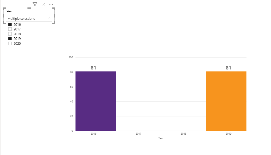

Si un usuario selecciona 2016 en la segmentación, ilustra 2016,2017,2018,2019
Si un usuario selecciona 2017 en la segmentación, ilustra 2017,2018,2019
Si como usuario selecciona 2016 , no puede tener 2017 ilustrando cero , si un usuario selecciona 2017 , 20 se ilustra
El eje X sólo necesita ilustrar los puntos de datos seleccionados,
2016 y 2019 sólo se ilustra
Si un usuario selecciona 2017 en la segmentación ,
2017 y 2019 sólo se ilustra
Hola @carlol ,
Best Looks,
Yingjie Li
Gracias Yingjie Li, no era consciente de esa característica
