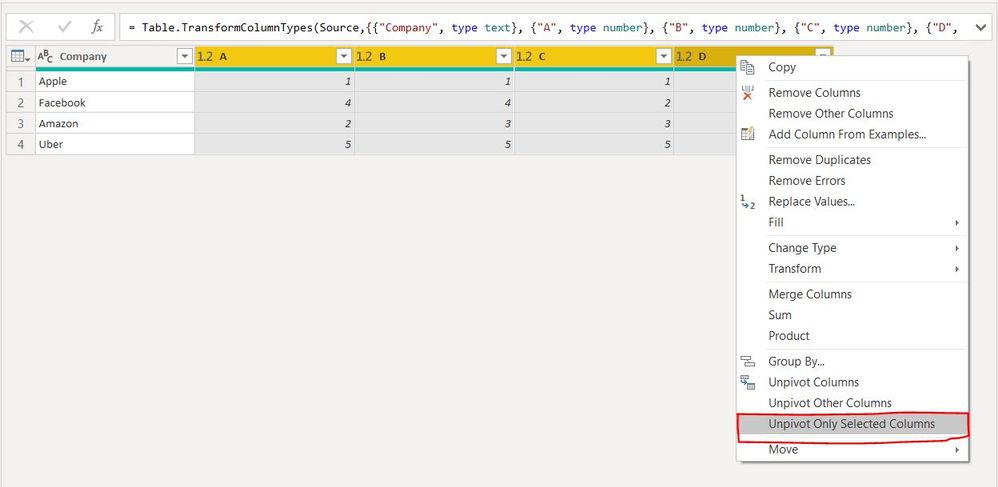

@NNaj - Recomiendo des- los datos para hacerlo,
clic transformar datos
- seleccionar empresa
- haga clic con el botón derecho del derecho, desdinámica otras columnas agregará dos columnas, atributo y valor, cambiarela según su requisito
- cerrar y aplicar

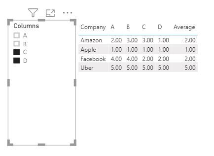

@NNaj
Otra solución con DAX.
Mesa
EmpresaABCD
manzana1111
Facebook4422
Amazon2331
Uber5555
FilterColumnTable
Columnas
A
B
C
D
Utilice esta columna en la segmentación de datos
A continuación, cree una medida DAX
Average =
var _column=DISTINCT(FilterColumnTable[Columns])
var _a= IF("A" IN _column,SUM('Table'[A]),BLANK())
var _b=IF("B" IN _column,SUM('Table'[B]),BLANK())
var _c=IF("C" IN _column,SUM('Table'[C]),BLANK())
var _d=IF("D" IN _column,SUM('Table'[D]),BLANK())
var _total= {_a,_b,_c,_d}
var _result= AVERAGEX(_total,[Value])
return _result

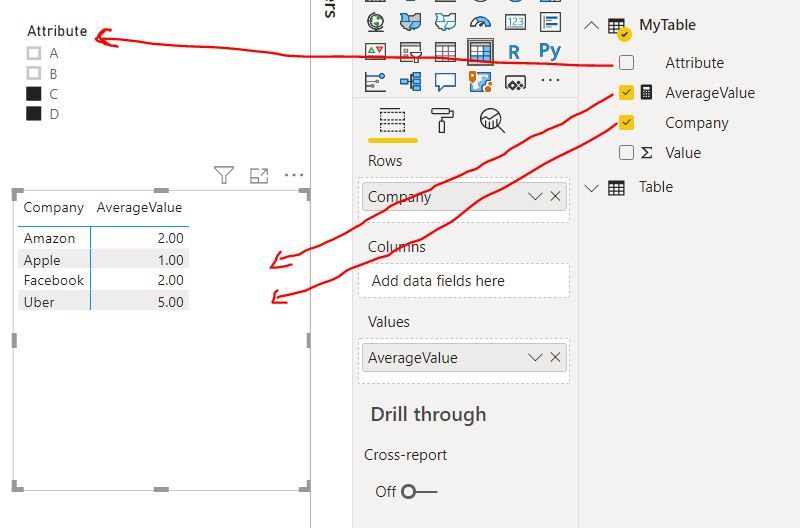

@NNaj
Siga los pasos que se indican a continuación.
Despivotar las columnas
A continuación, haga clic en cerrar y aplicar
Ahora cree una medida DAX
AverageValue = AVERAGE('MyTable'[Value])
A continuación, trazar los objetos visuales
Apreciar con un kudos

parry2k
- cerrar y aplicar
