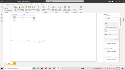

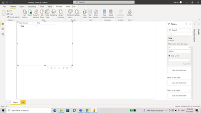

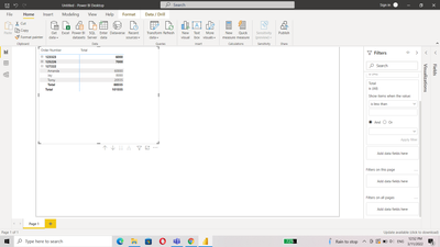

Estoy intentando filtrar el valor de los subtotales. Pero el filtro ocurre en los valores reales. Así que en las imágenes de abajo, estoy tratando de filtrar en 88555. Pero cuando pongo eso en el filtro, no obtengo nada. Y cuando puse 8000 en el filtro, que es el valor, no el total, funcionó. Pero quiero filetear sobre el subtotal, no sobre el valor.
