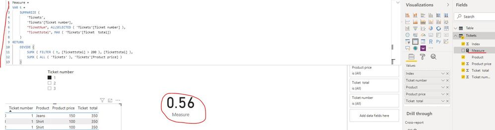

Hola @sara_alonso ,
Puede intentar crear una medida como se muestra a continuación:
Measure =
VAR t =
    SUMMARIZE (
        'Tickets',
        'Tickets'[Ticket number],
        "TicketNum", ALLSELECTED ( 'Tickets'[Ticket number] ),
        "Tickettotal", MAX ( 'Tickets'[Ticket  total])
    DIVIDE (
        SUMX ( FILTER ( t, [Tickettotal] > 200 ), [Tickettotal] ),
        SUMX ( ALL ( 'Tickets' ), 'Tickets'[Product price] )

Muchas gracias por la sugerencia @PR20048119 , por desgracia el resultado sigue sin ser el correcto 😞

Hola @sara_alonso ,
Measure =
VAR t =
    SUMMARIZE (
        'Tickets',
    DIVIDE (

@yingyinr Lo siento por la respuesta tardía, esto funcionó perfectamente, muchas gracias!!!
