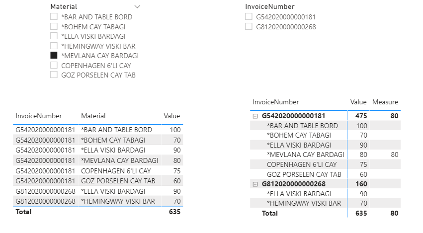

Quiero comprobar si es posible hacer filtro en la tabla sólo para 1 dimensión.

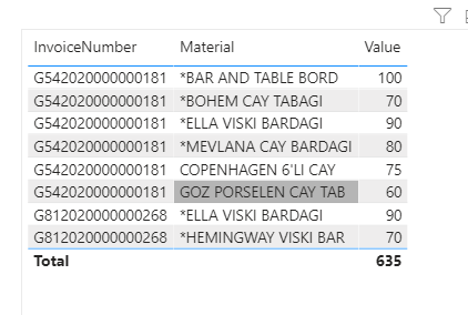

Mi tabla visual tiene 2 dimensiones y 1 medida

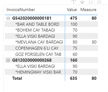

Tengo otra mesa en la misma página. Parece matriz y tiene 1 medida adicional.
Quiero filtrar la tabla de matriz con la selección de una fila en el gráfico de tabla.
Pero quiero filtrar solo el número de factura. Cuando selecciono una fila en el componente de tabla, está filtrando la tabla de matriz tanto para el material como para el número de factura.
Como creo que deberíamos hacer eso con el uso de la interacción entre tablas, pero no tengo idea al respecto.
(También agregué un filtro de número de factura a la página, no quiero usarlo, pero mi gráfico de tabla debe filtrar la tabla de matriz como componente de filtro Número de factura. En resumen quiero mostrar todos los materiales solo para Factura seleccionada en la tabla de matrices)
