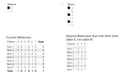

Tengo una matriz que estoy luchando por filtrar porque quiero mostrar espacios en blanco como ceros en la matriz.
Tengo dos niveles de datos maestros y una tabla de hechos. Si filtro por el nivel más bajo de datos maestros, los elementos de columna se filtran correctamente, pero si filtro por el nivel más alto de datos maestros, en lugar de filtrar los elementos de columna, los valores se muestran como cero.
Agradecería que alguien pudiera ayudarme: ¿hay alguna manera de mostrar espacios en blanco como ceros pero filtrar los elementos de columna por un nivel más alto de datos maestros?

Si filtro por tabla B, solo los elementos filtrados se muestran en la matriz
Si filtro por tabla A, se muestran todos los elementos de la tabla B, pero los elementos que no están en los criterios de filtro muestran todos los valores como 0
Nota:este problema sólo se produce si los elementos de la tabla B están en las columnas. Si los elementos de la tabla B se agregan como filas, en lugar de columnas, la matriz se comporta como se desea.
Comportamiento deseado
Si filtro por Tabla A, quiero que solo los elementos relevantes de la Tabla B se muestren en la Matriz, como sería el caso si filtrara los elementos de la Tabla B o como sería el caso si los elementos de la Tabla B se agregaran como filas en lugar de columnas.

@v-janeyg-msft Quiero mostrar espacios en blanco como ceros, pero no los elementos que filtro. Lo que probablemente terminaré haciendo es agregar una columna AName a la tabla B.

@lbendlin Estoy mostrando espacios en blanco como ceros cambiando espacios en blanco a ceros en el cálculo de la medida. Sin embargo, mi problema es que el filtro de datos maestros de segundo nivel funciona como se desea cuando los elementos se agregan como filas, pero no cuando se agregan como columnas.

He añadido dos matrices y dos segmentaciones de datos que muestran el comportamiento actual (filtrado mediante la tabla A) y el comportamiento deseado (actualmente filtrando con la tabla B pero quiero filtrar utilizando la tabla A):

De acuerdo con sus necesidades, creo que debe usar blank() en lugar de 0. De lo contrario, 0 se rellenará con datos que no existen.
Así:
gap = IF(SUM(FactTable[Value])>0,1)
