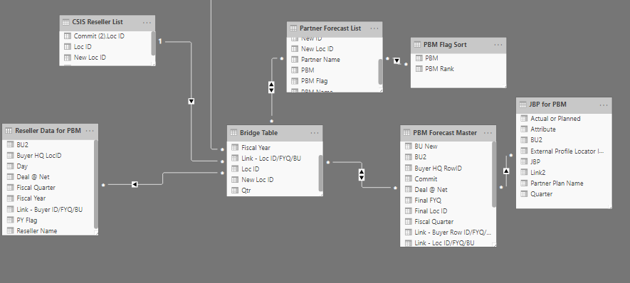

Hola a todos,
Tengo un modelo PBI que carga datos de 4 fuentes diferentes. Creé una asignación de relación de esquema de estrella (consulte la imagen siguiente) mediante una tabla de puentes.
Pero cuando creé la tabla siguiente, muestra un elemento de línea en blanco con valores. Es porque algunas tablas no contienen esos valores. No quiero ocultar la línea en blanco porque mostrará el total incorrecto y tampoco quiero aparecer en blanco. Me gustaría que se cambiara el nombre como "Desconocido", pero como estos valores están en blanco debido a la falta de relación, no puedo simplemente reemplazar y cambiar el nombre.
¿Alguna sugerencia sobre cómo puedo resolver el problema? Intenté fusionar tablas para tener todos los ID en todas mis mesas, pero eso no funcionó.
jayjani
Hey gracias a todos. Básicamente fusioné mis 2 tablas para tener todos los ID en la tabla relevante y renombré los valores que faltan a "Desconocido". Era relativamente simple 😄

@jayjani No creo que haya nada que pueda hacer al respecto hasta que su tabla de dimensiones con el valor, en esto, no puede mostrar las diferentes etiquetas para el valor en blanco. Comprueba si hay una idea en el foro de ideas para el cambio o añade una nueva.

¿Puede proporcionar detalles sobre qué medida está moviendo en el gráfico para el que muestra BLANK?
