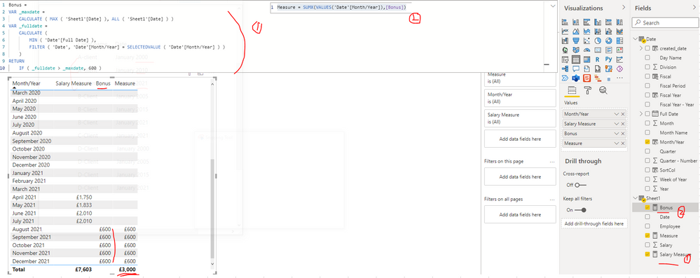

No @michaelknight94 ,
Puede actualizar la fórmula de medida de bonificación como se muestra a continuación, por favor, encontrar los detalles en el archivo adjunto.
Bonus =
VAR _maxdate =
    CALCULATE ( MAX ( 'Sheet1'[Date] ), ALL ( 'Sheet1'[Date] ) )
VAR _fulldate =
        MIN ( 'Date'[Full Date] ),
        FILTER ( 'Date', 'Date'[Month/Year] = SELECTEDVALUE ( 'Date'[Month/Year] ) )
    IF ( _fulldate > _maxdate, 600 ) ​
Y puede crear otra nueva medida como se muestra a continuación para colocarla en la tabla visual con el fin de asegurarse de que el valor total es correcto.
Measure = SUMX(VALUES('Date'[Month/Year]),[Bonus])​
yingyinr_0-1627451465562.pngSaludos
Bonus =
VAR _maxdate =
VAR _fulldate =
