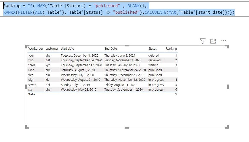

harshnathani
Hola @eden ,
Clasificación: IF( MAX('Table'[Status]) á "publicado" , BLANK(),
RANKX(FILTER(ALL('Table'),'Table'[Status] <> "published"),CALCULATE(MAX('Table'[start date]))))
Si esta no es la salida que desea, por favor comparta la salida en la muestra que ha proporcionado.

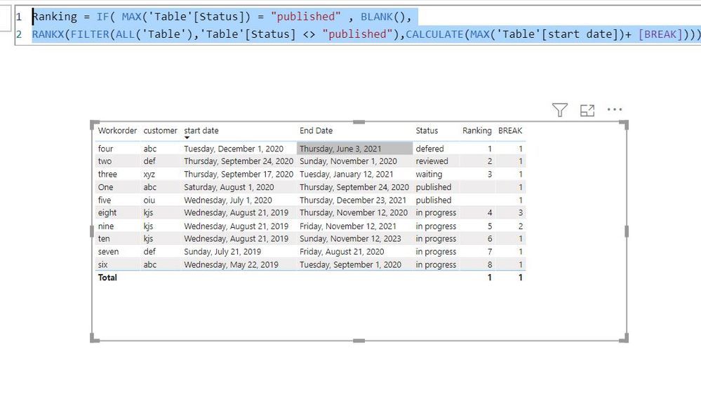

@harshnathani
¿Cómo romper los lazos?
Hola @eden ,
Crear una medida
BREAK - RANKX(FILTER(ALL('Table'),'Table'[fecha de inicio] á MAX('Table'[fecha de inicio])),CALCULATE(MAX('Table'[End Date])))
A continuación, cree la medida RANK
RANKX(FILTER(ALL('Table'),'Table'[Status] <> "published"),CALCULATE(MAX('Table'[fecha de inicio])+ [BREAK])))
saludos
Harsh Nathani
¿He respondido a tu pregunta? ¡Marca mi puesto como una solución! Apreciar con un Kudos!! (Haga clic en el botón Pulgares arriba)
@ harshnathani
Hola @eden ,
Esto se debe a que la fecha de inicio y la fecha de finalización de 2 filas son las mismas.
Intente agregar RAND() para romper los lazos.
RANKX(FILTER(ALL('Table'),'Table'[Status] <> "published"),CALCULATE(MAX('Table'[fecha de inicio])+ [BREAK]+ RAND())))

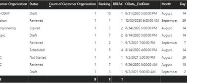

@eden, añadir una duración muy pequeña usando el generador de números aleatorios y tratar de
como rango en [Fecha de finalización]+ tiempo(0,0,RAND() )
