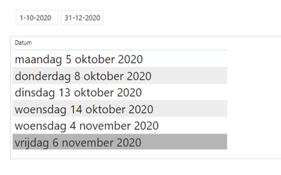

Al intentar capturar el último valor o todos los valores del período seleccionado, sigue siendo una fila se excluye de los objetos visuales: la última fila.

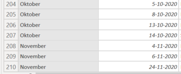

- El conjunto de datos se acaba de actualizar (desde la conexión web) y se completa mientras se comprueba en la consulta de datos
- Las filas se ordenan correctamente
Esto sucede con dos conjuntos de datos y los demás están funcionando bien. Por lo tanto, no sé lo que está pasando.
Esto es lo que está sucediendo:
La siguiente tabla muestra todos los valores, excepto el 24 de noviembre de 2020. El filtro anterior es hasta el 31 de diciembre, por lo que debe concluirse.
Data QueryConsulta de datosVisual dashboardPanel visual

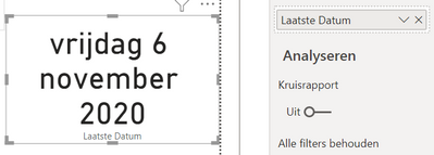

Si cuento las filas con la medida, se contabilizan todas las filas. Sin embargo, cuando uso una tarjeta y elijo 'último valor', no muestra la última fila del conjunto de datos.

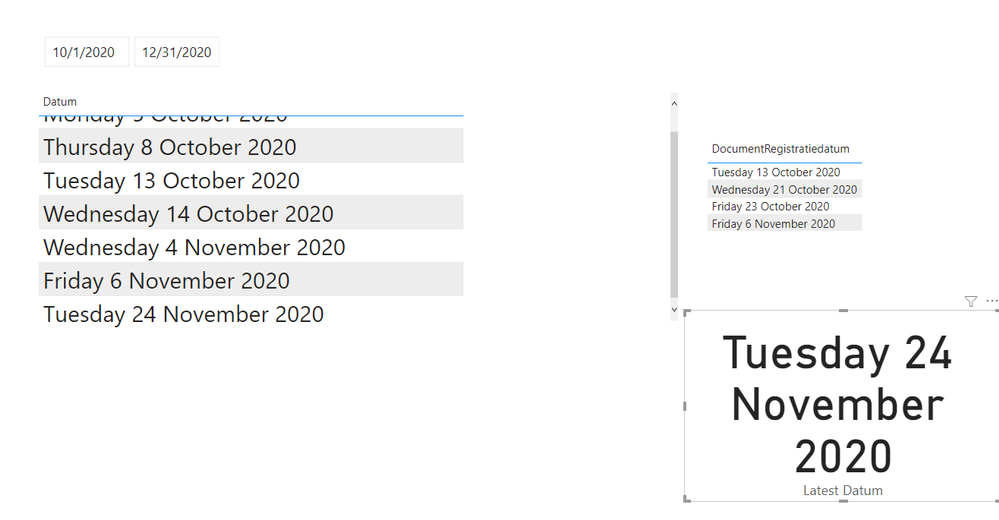

Hola, @ammeijs
Es un placer responder por ti.
Según su descripción, he descargado su archivo, pero no hay ningún problema y todo es normal.
Así:
Sin embargo, el último valor cambiará con el cambio de contexto, como la segmentación de fecha. Si desea mostrar el último valor de forma fija, puede crear una medida.
Así:
Measure = CALCULATE(MAX(Persvragen[Datum]),ALL(Persvragen))

@v-janeyg-msft En primer lugar, gracias por su ayuda.
Ahora, estoy confundido jaja. ¿Por qué el 24 de noviembre aparece en su tabla (izquierda) sin hacer nada y no en mi panel de control?
Sin embargo, no se trata de cómo extraer el último valor. Sucede que el último valor no aparece en mis paneles/visuales por alguna razón.
Sólo uso una cortadora de fecha, pero la 24a cae en el período que seleccioné (1-10-2020/31-12-2020). Por lo tanto, usar ALL en una medida no es la solución adecuada porque el objeto visual debe reaccionar en la segmentación de datos.
