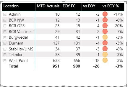

Tengo una cortadora en una hoja que filtra en CATAGORY. Sin embargo, la medida "MTD Actuals" que está en un objeto visual, no quiero que el filtro le afecte. Pensé que la función FILTER se encargaría de eso, pero aparentemente no lo hizo, preestableciendo el CATAGORY a REALS. Tengo otras medidas en el objeto visual que quiero ser afectada por la cortadora. ¿Cómo puedo arreglar la medida MTD Actuals para ignorar la segmentación??Annotation 2020-06-18 191154.jpg

Gracias por su respuesta. En mi visual tengo cuatro medidas. Cada medida tiene un filtro para "Categoría". Consulte el Dax a continuación para la medida "MTD Actuals".

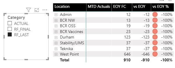

Sin embargo, ahora quiero que el filtro "Categoría" para las tres medidas "EOY FC", "vs EOY" y "vs EOY %" se coloque en una segmentación. Y no quiero que la segmentación afecte al filtro "Categoría" para la medida "MTD Actuals". Así que traté de construir mantener ese filtro en su lugar (ver prio Dax), con la esperanza de que debido a que debido a que el filtro está allí, la cortadora no lo afectará. Sin embargo, a pesar de mantener el filtro para "Categoría" en su lugar para "MTD Actuals", y usando la segmentación, todos mis valores van en blanco:
¿Cómo puedo solucionar esto para que la segmentación no afecte a la medida? Aquí está el Dax para las otras medidas (que parecen seguir funcionando bien):
