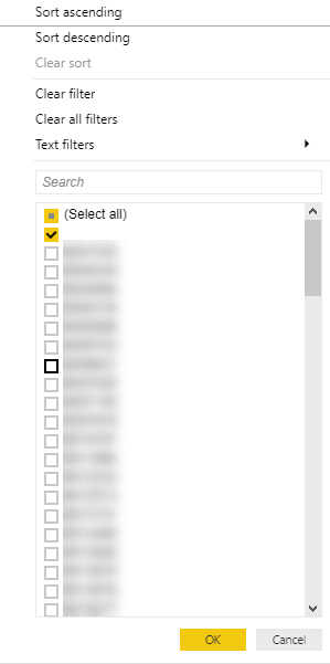

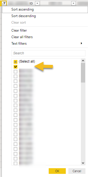

Espacios en blanco que no son BLANK(), ni null, ni cadenas vacías (""). ¿Qué son?
Estoy tratando de filtrar lo que creo que son valores en blanco de una lista. Desafortunadamente, no se muestran como Blank(), no se muestran como "null" y no parecen ser cadenas vacías ("").
¿Cómo puedo determinar el tipo de datos de estos valores?
¿Cómo los eliminaría de los datos usando DAX?

@az38 gracias por la idea. ¿Qué opinas de estos resultados?
- Filtrado por valor Blank(?)
- Creación de una nueva columna calculada
Resultados:
