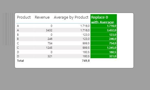

      B) Como medida:
      que se hace con:
      1) Suma de ingresos:
      Sum of Revenue = SUM('DataTable'[Revenue])
      2) Reemplace 0 por un promedio:
      Replace 0 with Average =
      VAR AverCalc = CALCULATE(AVERAGE('DataTable'[Revenue]),
                      ALLEXCEPT('DataTable', 'DataTable'[Product])) //Calculates the average revenue by product
      IF(ISINSCOPE('DataTable'[Product]),
          IF([Sum of Revenue] = 0, AverCalc,
              [Sum of Revenue])) //Replaces 0 revenue with corresponding average.

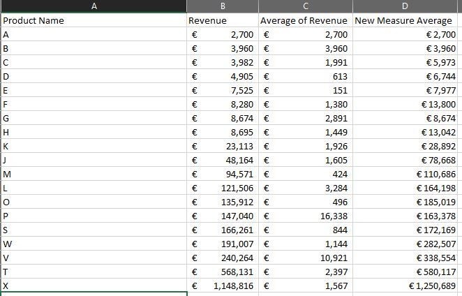

  • Hola @PaulDBrown
    Gracias por su apoyo rápido, he probado la fórmula en mi tabla no está mal, pero no está mostrando la cantidad promedio excact como por debajo
    La columna C es donde tomé los ingresos medios de cada nombre de producto.
    La columna D es la medida que proporcionó que es ligeramente diferente y no refleja la cantidad media excact de la columna C.
    Donde el valor de Ingresos del Producto es 0, espero los "Ingresos Promedios" (columna C) en mi tabla
    Gracias
