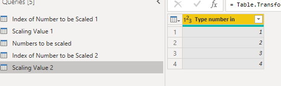

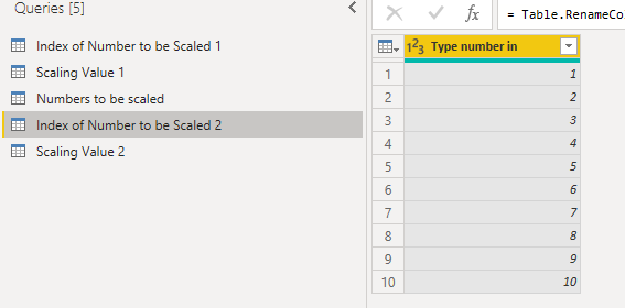

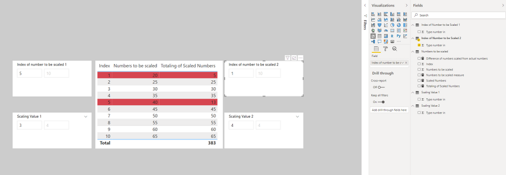

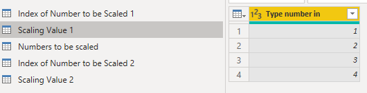

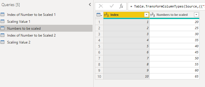

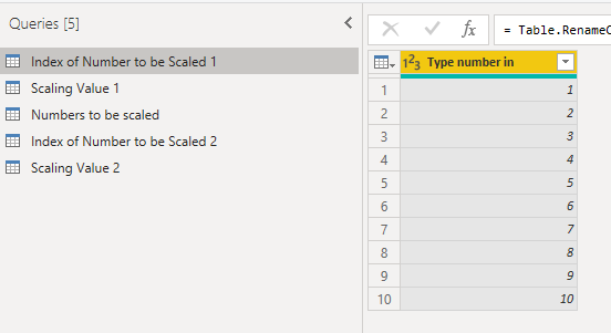

Estoy trabajando en un proyecto que requiere el escalado de datos dentro de Power BI. Adjunto es un archivo de ejemplo con un pequeño conjunto de datos. El conjunto de datos que estoy usando es mucho más grande y más complejo, pero esto debería ilustrar la idea. Traté de adjuntar el archivo real, pero supongo que no se puede adjuntar directamente los archivos aquí, así que he añadido algunas capturas de pantalla y el código para mis medidas a continuación.
He determinado una forma de escalar números en una tabla que divida el conjunto de datos original por un número escrito por el usuario. El usuario escribe el índice de la fila que desea escalar en una segmentación de datos establecida en "mayor o igual que" y, a continuación, en otra segmentación de datos similar escribe el valor de escalado para esa fila de índice. A continuación, se realiza el cálculo para escalar el número. Esto funciona eficazmente si el número de filas que se deben escalar es pequeño. Pero para cada fila que el usuario desea escalar, se necesitaría crear un nuevo conjunto de tablas para las segmentaciones de datos para que todas las matemáticas se puedan hacer en la misma tabla. Necesito todo esto en la misma tabla porque necesito el total de los números escalados.
Como puede ver, hacerlo de esta manera significaría necesitar muchas tablas de una sola columna para contener las opciones para las opciones numéricas utilizadas por el usuario. También significaría muchas instrucciones IF dentro de la medida de escalado. ¿Alguien sabe una mejor manera de hacer esto?
