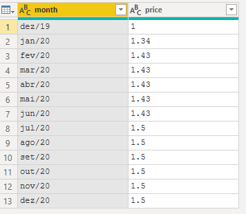

Empecé con estos datos:

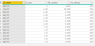

y terminó con esto:

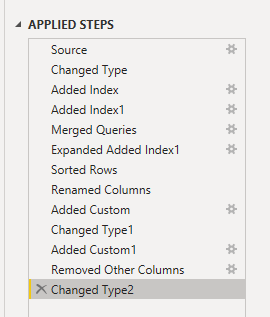

Puede recorrer cada paso en el panel Pasos aplicados para ver cómo funciona.
Si tiene alguna pregunta, hágamelo saber y estaré encantado de revisarla con más detalle.
También pegaré el código M a continuación, aunque en este caso creo que sería más instructivo abrir el .pbix y seguir los pasos, porque todo se hizo a través de la GUI, sin código M personalizado.
