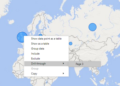

Se descontrola para hacer que todo el informe se filtre por el punto de datos seleccionado en el objeto visual del mapa. Como solución alternativa, me gustaría sugerirle que intente utilizar el taladro a través de . Creé datos para reproducir tu escenario.
Mapa:

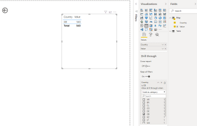

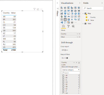

Puede crear un objeto visual de mapa en la primera página y otro objeto visual de tabla en la segunda página. A continuación, puede utilizar la segunda página como la página de destino y arrastrar el campo utilizado para la obtención de detalles al área "Perforar a través".
Por último, puede hacer clic con el botón derecho en el punto de datos en el objeto visual del mapa para ir a la página correspondiente con filtros.
