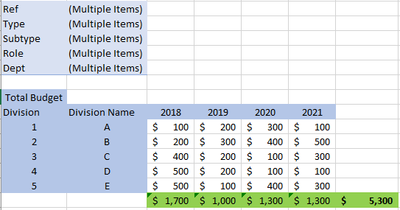

Por ejemplo, vea a continuación uno de los pivotes utilizados para construir un gráfico
Tiene 5 filtros diferentes en Ref, Type, Subtype, Role y dept. Los datos se muestran para División y Nombre de división. Crear una nueva columna usando CALCULATE & SUM es dar un recuento agregado independientemente de la división y el nombre de la división. Por lo tanto, estoy atascado en cómo crear la medida "Presupuesto total" de manera eficiente para poder filtrarla por división y también usarla en un gráfico de líneas con otras medidas (como en la imagen de abajo)

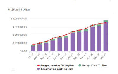

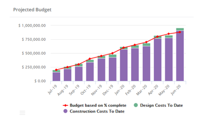

Editar: Otro problema que tengo es que el gráfico dinámico que tengo en Excel está usando medidas de varios pivotes. Por ejemplo, tome la imagen de abajo como un gráfico de Excel, tiene 3 medidas: presupuesto, costos de diseño, costos de construcción. Estas 3 medidas provienen de 3 pivotes diferentes al resumir diferentes cantidades. Mi objetivo es crear variables que sean resultados resumidos de estos pivotes. ¿Hay alguna manera de crear medidas calculadas que den resultados de resumen similares a los de una tabla dinámica en Excel?
Imagen: https://www.clearpointstrategy.com/dashboards/budget-vs-actual-dashboard/
Cualquier ayuda es apreciada. ¡Muchas gracias!

Gracias de nuevo por su rápida respuesta. Encontré una imagen de Google que se parece a mi gráfico de Excel.
Cortesía de la imagen: https://www.clearpointstrategy.com/dashboards/budget-vs-actual-dashboard/
Si ve en el gráfico anterior, tiene 3 medidas: presupuesto, costos de diseño, costos de construcción. Si esas 3 medidas son resultados de 3 pivotes, ¿cómo podría replicarlo en Power BI? La imagen que compartí originalmente muestra un pivote que da el recuento total del presupuesto y el presupuesto por división.
