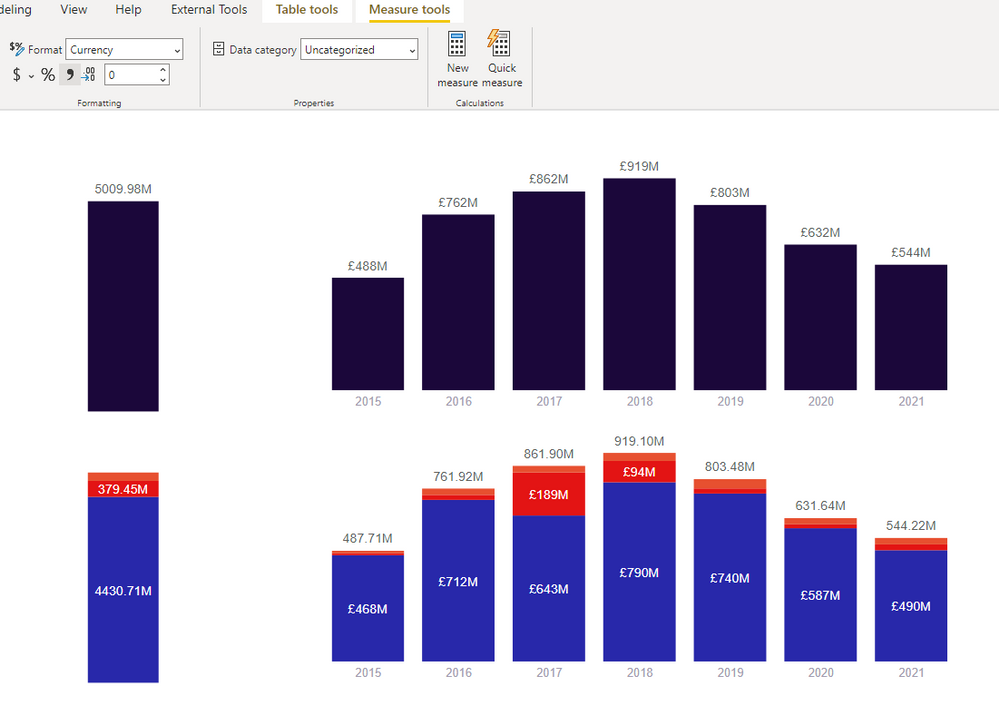

Por ejemplo, tengo un campo formateado como moneda y estoy usando el objeto visual de columna apilado. Estoy experimentando dos problemas:
  1. Si no utilizo un campo para el eje x,por ejemplo, si quiero que la columna se agregue a lo largo de todos los años, las etiquetas de datos carecen totalmente del formato de campo definido.
  2. Si utilizo un campo para el eje X e incluyo el total de etiquetas,el formato funciona para las etiquetas de datos pero no funciona para el total de etiquetas
Nunca me había dado cuenta de esto antes.
¿Es nuevo / es un error / hay una solución / estoy haciendo algo mal?

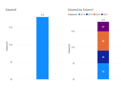

Este es un error en Power BI
Cuando se aplica una cadena de formato a un elemento grupo de cálculo, el formato de las medidas se puede eliminar
No se puede reproducir con mi configuración regional.
