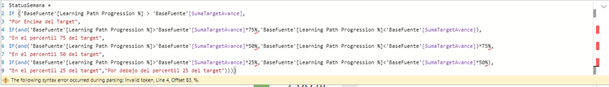

Hola, chicos. ¿Puedes ver lo que está mal aquí?
Hey @JoseDavidM ,
el problema es:
'BaseFuente'[SumaTargetAvance]*75%
Tienes que cambiar eso a:
'BaseFuente'[SumaTargetAvance]*0.75
Esto debería funcionar entonces. Si necesitas ayuda, por favor avísame.

Me enfrento a un error similar en mi Power Bi cuando intento escribir una medida. El error es "Se produjo el siguiente error de sintaxis durante el análisis: Token no válido, Línea 5, Desplazamiento 46,. Por favor, ayuda.
¡Gracias!
