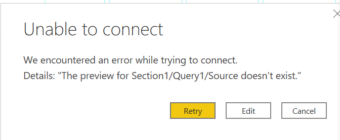

Error de script de Python: la vista previa de Section1/Query1/Source no existe
Hola Equipo, Para mi panel de control, estoy usando el script de Python para la extracción de datos y realizando algunas operaciones de ETL para ajustar los datos. Mi declaración de trama de ...

Me topé con esto mientras intentaba solucionar lo mismo.
Cuando recibía este error, estaba tratando de informar una matriz ~ 650x12. Reduje los informes manualmente y lo intenté con una sola fila, ¡y eso funcionó!
La naturaleza del proyecto en el que estoy trabajando es obtener informes de datos de elementos de trabajo de ADO, por lo que solo necesitaba reducir la consulta de elementos de trabajo.
Todo eso para decir, intente reducir el número de filas, y vea si funciona, y luego continúe probando los límites.
Espero que esto ayude
