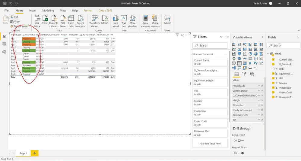

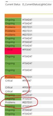

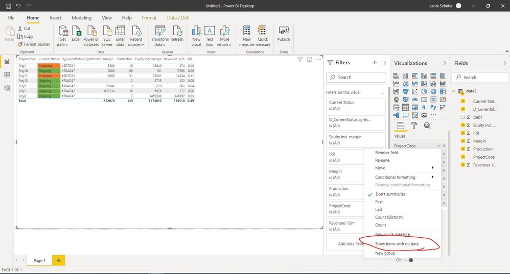

Tengo columna en una tabla que tiene un formato conditonal basado en una columna llamada "D_CurrentStatusLightsColor", esto siempre funcionó, pero de repente, algunos de los campos son blancos en lugar de los tres colores seleccionados (rojo, naranja, verde). Aquí puede ver el problema:

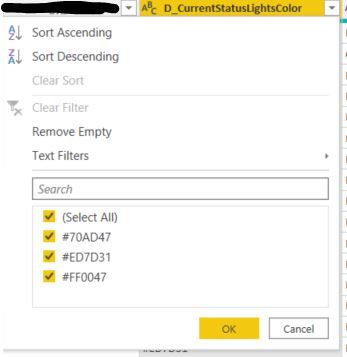

Sólo hay 3 códigos de color diferentes en la columna, por lo que no debería ser un problema de valores vacíos:

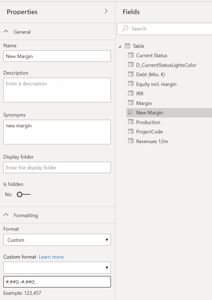

Si no desea ceros en la tabla, debe usar el formato personalizado para que las medidas devuelvan un espacio visual en blanco. Utilice este formato:
#,##0;-#,##0;
Está en la vista del modelo:

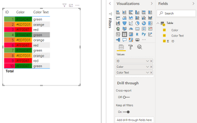

Hola, @JanikSchaefer
No creo que sea un bicho. Puede intentar comprobar si hay espacio adicional con el texto. Me gustaría sugerirte que uses palabras para probar si funciona. Creé datos para reproducir tu escenario.
Mesa:
'ID' está formateado por 'Color' y 'Color' está formateado por 'Texto de color'. Aquí está el resultado. Parece normal.
Allan

En la tabla, hay alrededor de 20 columnas diferentes, y me di cuenta, que el formato no funciona cada vez que otra columna (en mi caso deuda, margen y producción) no tiene ningún valor.
Cuando elimino estas filas, o cuando cambié los valores que faltan (null) a 0, el problema desaparece y los campos de estado actuales se vuelven a formatear correctamente.
Esto parece demasiado aleatorio para no ser un error?
¿Alguna idea?

Estos son los datos que usé, como ejemplo (una vez cargados en Power BI, las celdas vacías deben leer "null")
Deuda (Mio.Margen de capital incluidoIrrMargenProjectCodeProducciónIngresos 12mEstado actualD_CurrentStatusLightsColor
22584258400.10245300Proj110474Problemas#ED7D31
115.931810.05512000Proj106017505Continua#70AD47
75501755010.10691000Proj113114334Problemas#ED7D31
Proj12 Continua#70AD47
1300057350.0753 Proj132122Continua#70AD47
Proj2 Crítico#FF0047
Proj3 Crítico#FF0047
Proj4 Crítico#FF0047
527162790.0433640Proj53801Continua#70AD47
Proj6 Problemas#ED7D31
149469760.0758830139Proj726177Continua#70AD47
305000014595000.0303 Proj87346097Continua#70AD47
Proj9 Continua#70AD47

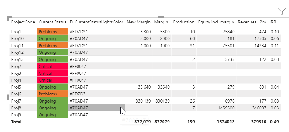

Cuando hago una tabla con todos estos valores y dote condicionalmente el estado actual por D_CurrentStatusLightsColor , algunos valores no se muestran:
Al hacer clic en "Mostrar elementos sin datos", puedo hacer que estos sean visibles, pero el formato no funciona en estos:
¿Alguna idea?

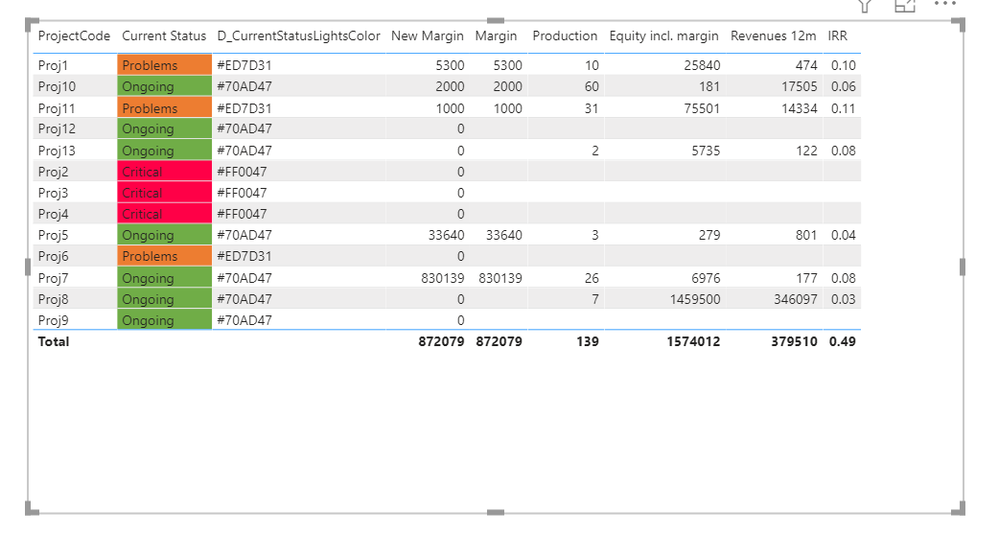

  • La solución es utilizar una medida explícita como la siguiente:
New Margin = COALESCE( SUM('Table'[Margin]), 0)
Por lo tanto, si no hay margen, devuelve cero. A continuación, se obtiene esta tabla:
