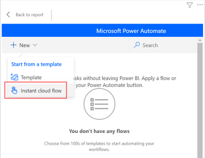

En el modo de edición del objeto visual, puede seleccionar un flujo existente que se aplicará al botón o crear un nuevo flujo que se aplicará al botón. Puede comenzar desde cero, o puede comenzar desde una plantilla incorporada como ejemplo. Para empezar desde cero, seleccione Nuevo>Instant Cloud Stream .
Las operaciones detalladas pueden consultar el siguiente enlace.
https://docs.microsoft.com/en-us/power-bi/create-reports/power-bi-automate-visual
