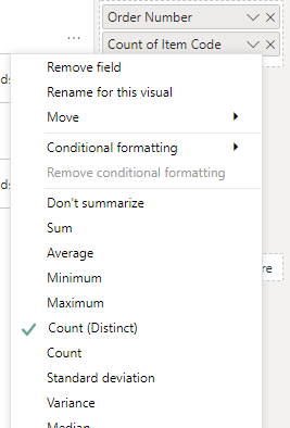

Hay @gunasai,
Si quieres mostrar el nmuber de pedidos con 1 artículo pedido, sígueme paso a paso.
1 Cree un objeto visual de tabla y arrastre el campo Número de orden a la tabla
2 Arrastre el código del elemento al objeto visual de la tabla, pero establezca el campos para contar como se muestra a través de la flecha que apunta hacia abajo:
3 A continuación, establezca los filtros en el objeto visual, el recuento de código de elemento es 1 y haga clic en Aplicar filtro, como se muestra en la imagen. Puede quitar el número de campos del código de artículo de la tabla si no desea mostrar el recuento del número de pedido, ganót afectar el resultado existente.

Hay @gunasai,
