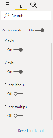

O puede intentar usar la segmentación de datos de zoom para resaltar de manera similar el valor dentro del rango que desee.
Encienda la segmentación de datos de zoom en Formato.
