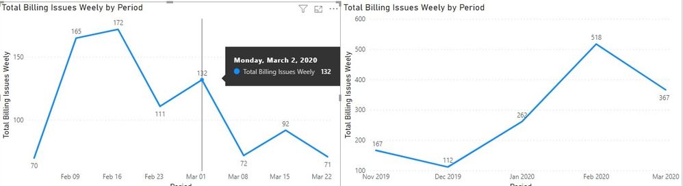

Encabezado del eje X que no coincide con el punto de datos
Tengo algunos datos que tienen varios puntos que comienzan un lunes y terminan un domingo. No conseguimos encontrar tu ubicación exacta. Como puede ver, el punto de datos contiene el día de inicio de la semana, pero el eje x comienza con el domingo. ¿Cómo lo arreglo? Para la otra imagen, los meses funcionan, pero los puntos de datos se muestran para el primero de cada mes. No quiero eso. Gracias por cualquier ayuda.

In la sección Formato del panel Visualizaciones, expanda la tarjeta del eje X ycambioel Tipoopción de Continuo a Categórico.

En realidad, mi objetivo final acaba de cambiar. Estoy adjuntando
un libro de trabajo. Todos los nombres de proveedor se han cambiado al igual que los números de factura y las cosas. En la primera hoja, verá dónde tengo dos tablas para calcular algunos datos. A continuación, las cartas a un lado de ellos. Esas cartas son lo que estoy tratando de recrear. Tengo algunos otros objetos visuales para crear ahora también, así que todos necesitan clave fuera del sitio. Lo que estaba tratando de hacer es simplemente crear los gráficos basados en la pequeña tabla. Las semanas empezarían los lunes. Así que en la imagen del gráfico que publiqué, si coloca el cursor sobre un punto de datos, revela la fecha, pero no se corresponde con la información del eje como comienza todos los domingos. Lo mismo con el año. Pero, ahora que necesito adjuntar la ubicación, de alguna manera tendré que conseguir el total de boletos que pertenecen a cada contratista en ambas hojas, y luego ponerlo en esa tabla.
