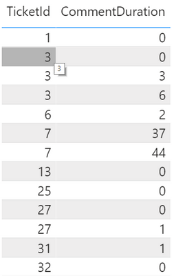

Estoy luchando para que esto funcione.
Esta es una pequeña parte de mi conjunto de datos. Mi conjunto de datos solo contiene TicketId, CommentId (no se muestra aquí, no es realmente importante) y CommentDuration. CommentDuration es una columna calculada.
Lo que estoy tratando de lograr es eliminar filas con el mismo TicketId, manteniendo solo el CommentDuration más bajo. ¿Cómo puedo hacer esto? Preferiblemente como medida DAX...
Gracias de antemano

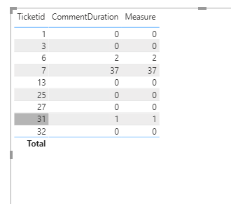

Hola @werner1107
Por favor, compruebe a continuación los resultados:
Measure = var a = CALCULATE(MIN('Table (2)'[CommentDuration]),ALLEXCEPT('Table (2)','Table (2)'[Ticketid]))
return
IF(MAX('Table (2)'[CommentDuration])=a,a,BLANK())

Hola @werner1107
return
