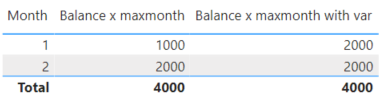

Esto no devuelve el resultado esperado cuando se agrega un objeto visual a nivel de mes. Sin embargo, si reemplazo la parte 'calcular' de la expresión sumx en una variable como la siguiente, lo hace:
Balance x maxmonth with var =
var _maxmonth =
    calculate(
        max(Balances[Month])
        ,ALLSELECTED(Balances[Month])
var _sumx =
    sumx(Balances,Balances[Balance]*
    _maxmonth
return
_sumx
Resultados con y sin variable para la parte de cálculo de la expresión:
¿Alguien puede explicar por qué el uso de un var podría conducir a un resultado diferente?
Estoy contento con la solución, pero quiero entender esta diferencia en el comportamiento cuando se usan variables dentro de una expresión sumx.
Muchas gracias.
@akapelle En el primer caso, el CALCULATE se evalúa para cada fila, mientras que en el segundo caso se evalúa una vez dentro del contexto completo de la medida.
