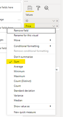

¿Ha elegido la suma para el campo 'Precio'?
Equipo de apoyo a la comunidad _ Ailsa Tao
Si esta publicación ayuda, entonces por favor considere Aceptarlo como la solución para ayudar a los otros miembros a encontrarlo más rápidamente.
Sí. Como se indicó anteriormente en mi pregunta.

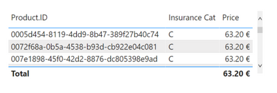

Parece que la suma no funciona, si el productCode es el mismo. Todos compraron el mismo producto.
Parece que el problema era que la propiedad de relación no se estableció en "ambas direcciones".
Pero la suma por empresa todavía no funciona:
