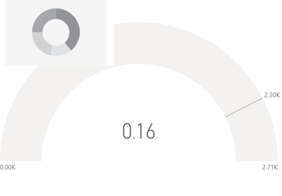

Estoy tratando de visualizar la suma del espacio máximo necesario en todos los productos en comparación con la capacidad máxima. El visual muestra la capacidad máxima correctamente, pero no la suma del espacio necesario sobre todos los productos. Aquí está mi fórmula:
Máx. vol. durante el período m3 = PROMEDIOX('Dimensiones por material', «Dimensiones por material»[Volumen en m3]*'Cálculos'[Nueva cantidad máxima])
Prefiero no cambiar la medida en sí. Como puedes ver en la imagen de abajo. Muestra el promedio de 0.16 m3, en lugar de la suma (que debería ser de alrededor de 2.3k).
¿Alguien tiene una solución al problema?
¡Gracias!

Intente crear una nueva medida como se muestra a continuación y coloque esta nueva medida en la imagen del medidor. Más tarde compruebe si puede devolver el resultado correcto...
Measure =
SUMX (
    VALUES ( 'Dimensions per material'[Product] ),
    [Max. vol. over period m3 ]
Además, puede consultar el método en los siguientes vínculos para controlar con valores totales incorrectos en la matriz visual...
