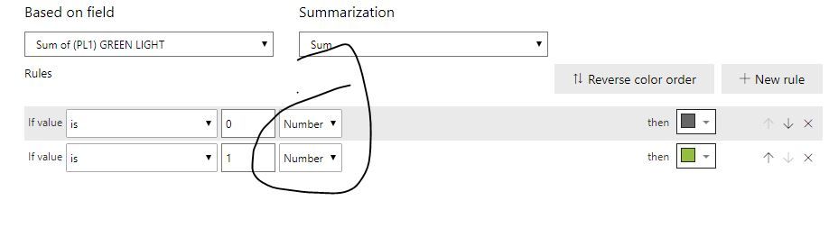

He creado un informe y algunas tablas con un formato condicional. Con una tabla, tuve la opción de seleccionar wheter es un número o un porcentaje.Capture.JPG

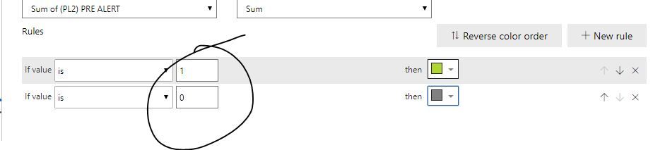

Sin embargo, he intentado crear una nueva tabla con su formato condicional. No parecía la opción de seleccionar el número y no funcionaba. También lo intenté con otros informes y creo que este formato condicional no está funcionando.
¿Sabes lo que está pasando? Espero que puedas ayudarme.

Le sugiero que cree una nueva columna de cálculo utilizando el dax a continuación y realice la operación de integración en la nueva columna:
New Column =
IF ( Table[Boolean] = TRUE (), 1, 0 )

Crea una medida que devuelva el color y use
https://community.powerbi.com/t5/Desktop/Conditional-Formatting-not-working/m-p/827603
Pero necesito poner un fondo en el campo. ¿Podría ser posible?
Lo @amitchandak sugirió que podría funcionar... código de muestra de algo en lo que trabajé
ProgramEnrollmentStatusColor =
    SWITCH(
        ProgramEnrollments[ProgramEnrollmentStatus],
        "Active", "#3FB3E2",
        "Completed", "#47C0BA",
        "Expired", "#E5417A",
        "Abandoned", "#FCD722",
        BLANK()
Sustituya el estado por sus valores y puede Google por los códigos hexadecimales de los colores que desee.
Después de crear la columna/medida para el color, en formato condicional desea dar formato por valor de campo.
