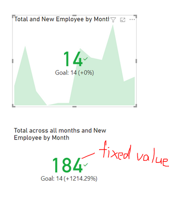

He estado probando esto durante días, pero muestra los dos mismos resultados.

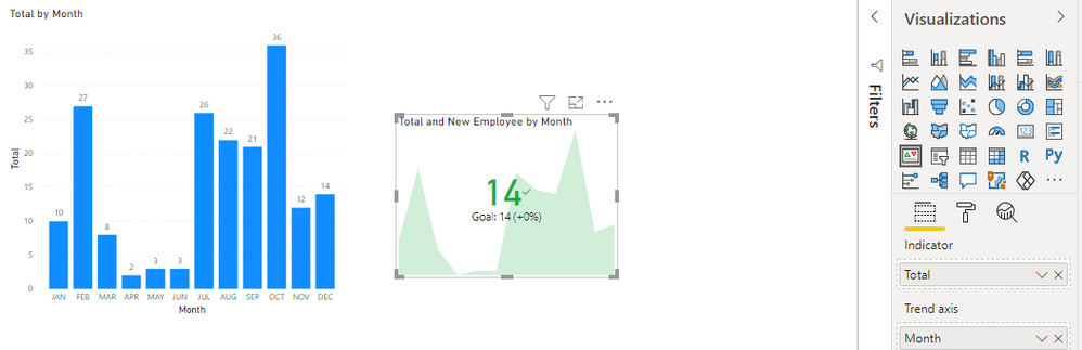

En primer lugar, he intentado crear un gráfico de columnas, ordenar los meses antes de convertirlo en KPI. He seguido este hilo https://community.powerbi.com/t5/Desktop/Trend-axis-not-showing-up/td-p/324259 muestra el eje de tendencia, pero mostró un resultado incorrecto.

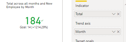

A continuación, he probado el KPI directamente - muestra el resultado correcto, pero no tiene eje de tendencia
¿Tienen alguna idea de cómo puedo hacer que aparezca el eje de tendencia? Aquí está el pbix . ¡Muchas gracias!
No @Mish101,
Para el KPI anterior, su valor cambiará con el cambio del mes, por lo que se mostrará la imagen de fondo del eje de tendencia. El valor en el KPI a continuación es un valor fijo y no tiene ninguna tendencia, por lo que el eje de tendencia no se mostrará.

Hola @v-henryk-mstf ,
Muy apreciado en esto, sin embargo leí en algún lugar que el KPI sólo muestra los datos del último mes y no puede dar el total general de enero a diciembre que quiero mostrar (valor fijo). Tal vez tenga que usar 2 imágenes para esto. ¡Muchas gracias Henry!
@Mish101 , Las capturas de pantalla compartidas mostrando la misma información. ¿Alguna diferencia?
@amitchandak , la primera captura de pantalla muestra 14 que es de diciembre de mes solamente. Mientras que la segunda captura de pantalla resume todos los meses

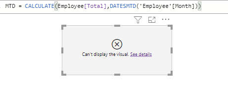

@Mish101, probé MTD medida con mes año tendencia parece estar funcionando mejor
MTD = CALCULATE(Sales[Sales],DATESMTD('Date'[Date]))
@amitchandak, lo siento estoy un poco perdido.. ¿dónde debo introducir esa medida? ¿Crear otro? o reemplazar una de las medidas que creé? 🙂
@Mish101 , Crear una nueva medida y reemplazar la existente.
Hola @amitchandak, creé otro, pero se muestra así en KPI
