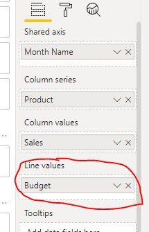

Estoy tratando de construir un gráfico de líneas simple que muestra dos ejes y basados en una escala diferente. Sin embargo, cuando intento agregar los valores en los valores secundarios (nota: otros pueden ver Y2 en lugar de valores secundarios), no me permite arrastrar los valores a él. Por favor, cualquier ayuda sería muy apreciada

No @mtrussardi ,
Solo se puede agregar un valor al campo "valor de columna". Debe agregar otros valores en el campo "valor de línea"
Liang

Hola, bueno días, pudiste lograr que funcione el eje Y secundario?
Estoy teniendo el mismo problema, pero esto es para un gráfico de líneas. La solución que propuso es para un gráfico combinado.
