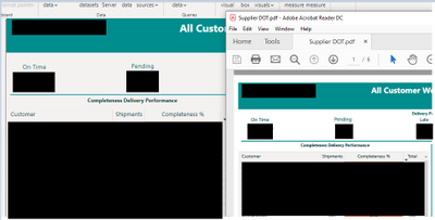

El color de fondo de página no exporta PDF
Tengo google alrededor entender que las exportaciones de PDF no exportan fondo de pantalla, pero no estoy utilizando fondo de pantalla. Sé que puedo obtener el color de fondo de la página para exportar con power point.
Parece un poco raro que tengamos la configuración para establecer el color de fondo y esto no se puede exportar a pdf. Es tedioso exportar a powerpoint que guardar como pdf.... (mis usuarios requieren pdf para otros fines)
Más si añado forma detrás - al hacer cambios en el informe que accidentalmente haga clic en él... esto no se comporta como photoshop o ilustrador donde podemos bloquear elementos.
¿Es esto un error y se arreglará pronto?
También si hay sugerencia para esta idea ya para arriba por favor enlaceme.

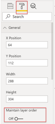

@ladyhaley No estoy seguro acerca de la exportación, pero se puede activar el "mantener el orden de las capas" para los objetos para que en el servicio no aparezca en el frente cuando alguien hace clic en ella, creo que esta característica salió en unos meses atrás.

oh agradable! ¡Gracias! Voy a utilizar la forma como trabajo de fondo alrededor por ahora. Salud
