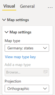

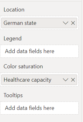

No he podido encontrar la respuesta a esto y estoy seguro de que es algo muy simple que estoy pasando por alto. He intentado agregar diferentes datos a los campos de saturación de color y ubicación, pero cada vez que voy a Formato visual e intento agregar un mapa personalizado, la opción Agregar un tipo de mapa está atenuada y no puedo agregarla.

¡Hola! Todavía no puedo cargar el mapa porque está atenuado. Si selecciono "Mapa personalizado", puedo hacerlo. Pero no muestra datos cuando paso el cursor por el mapa.

En primer lugar, debe ingresar valores en 'Ubicación' y 'Saturación de color' después de eso, en Configuración del mapa en Tipo de mapa , debe seleccionar Mapa personalizado y la opción Agregar tipo de mapa se habilitará.
¿Ha seleccionado 'mapa personalizado' del tipo de mapa? Eso habilitará el 'Agregar un tipo de mapa'

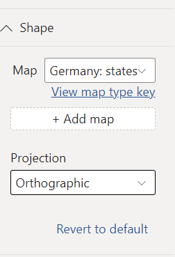

¿Es este escritorio powerbi? Si es así, ¿qué versión? La razón por la que pregunto es que tengo "+ Agregar mapa" y la 2ª imagen no se ve habitual.
