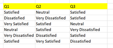

Hola a todos, tengo una tabla de satisfacción del cliente como se muestra a continuación
Me gustaría construir un gráfico de barras de recuento de respuesta por pregunta y su detalle de respuesta como se muestra a continuación;
mi pregunta es, ¿cómo puedo ordenar el eje X, para que se base en el orden como se muestra a continuación?

Hola @qhpowerbi
puede crear una tabla de índice con estos valores.
Algo así como
Índice Respuesta
1 Muy satisfecho
2 Satisfecho
3 Neutral
4 Descontento
5 Muy insatisfecho
a continuación, haga clic en la columna Respuesta y ordenarla utilizando la sección Ordenar por y haciendo clic en la columna Índice
a continuación, puede arrastrar esta columna en el eje del gráfico de barras.

Gracias @Aditya_Meshram por su respuesta. Lo que hice fue descifrar la columna de preguntas y crear otra tabla de respuestas para ordenar el eje. ¡Gracias de nuevo!
