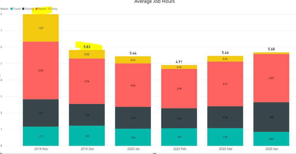

¿Hay alguna manera de cambiar el eje Y para que sea el total máximo +1 para que se muestre el total general de la columna del gráfico de columnas apiladas?
A continuación se muestra una captura de pantalla de mi gráfico.. Dado que el número máximo del eje Y es 8, no muestra el total general de 2019 noviembre ya que el total es cercano a 8 ya que no hay suficiente espacio en la visualización...

hola @FrankAT, pero cuando selecciono un nuevo filtro, el eje y máximo cambia de 8 a 6 por ejemplo... ¿Hay alguna manera de cambiarlo con cada filtro?

¿Cómo se muestra el total general, está utilizando una columna apilada y un gráfico de líneas o hay una opción en el gráfico de columnas apiladas que me falta?

Hola @sk15227 ,
seleccione su objeto visual, vaya a las opciones de formato, eje Y e ingrese 9 o 10 en el campo Fin.
